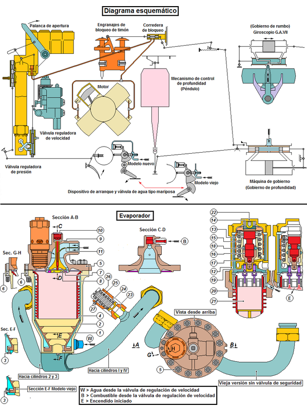

Para empezars presento un esquema de los sistemas de aire de los torpedos G7e.
El esquema por si solo puede ser suficiente para entender como funcionaba todo lo relacionado con propulsión y gobierno pero si hay alguna duda .... por aquí andaremos, éste sistema como es obvio y ya comenté más arriba puede asimilarse a los torpedos G7a.
En principio sabemos que los G7 tanto a como b eran de concepcón similar y solo los diferenciaba su propulsión que para los a era mecánica o de combustión mientras para los e era eléctrica
Unas imagenes que se corresponde con el esquema anterior y en las que si os fijáis podéis ver las piezas del dibujo, hay un error en la descripción de la primera foto, omitir el texto de dicha foto y leer el siguiente:

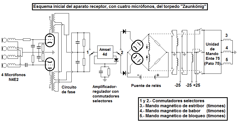

En la siguiente imagen vemos el esquema del sistema de detección en bloques tengo los esquemas electrónicos pero resulta más sencillo verlo y explicarlo con el sistema en bloques
Funciona como sigue y se parece bastante al sistema de hidrófonos:
Dos micros receptores  de cristal reciben la señal que emiten los sonidos de las hélices  que la aplican a dos amplificadores, la señal es comparada por una base de tiempos que la transmite a los relés. Si la suma de las señales de los dos amplificadores es "0" la señal se aplica directamente al relé de control del girocompás si la señal es mayor en uno de los dos amplificadores que en el otro, por ejemplo en el de babor, se activa el relé del timón de babor para que el torpedo cambie a ese rumbo.

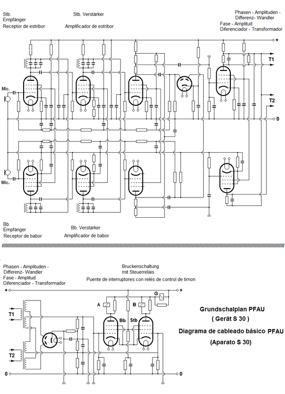

Ante todo y para aquellos a quienes les guste la parte electrónica de los torpedos eléctricos unos esquemas con circuitos y componentes usados en los torpedos Zaunkönig. Esta parte es apropiada para aquellos que quieran saber como eran estos circuitos y puede resultar aburrida para los legos en la materia.
En aquellos tiempos aún no existían los semiconductores sólidos basados en uniones de cristal (transistores, diodos,...etc.) que empezaron a existir hacia el año 1948 y por tanto los componentes más usuales eran los tubos de vacío acompañados de otros componentes discretos (resistencias, condensadores, bobinas, etc.)
Allá van tres de esos esquemas

Trata sobre los mecanismos no publicados que se encontraba instalados en los torpedos de propulsión mecánica y que no eran comunes para ambos tipos de torpedos, G7e y G7a
En el siguiente dibujo vemos la cámara de mecanismos previa a la cámara de maquinas donde estaba situado el motor
Este otro dibujo representa el diagrama completo de los mecanismos del un torpedo tipo G7a e incluye el aparato vaporizador que proporcionaba el vapor necesario para la propulsión del torpedo.
Debajo van las definiciones de las marcas
1.- Verdampfergehäuse > Cubierta exterior del evaporador
2.- Verdampfereinsatz > Cubierta media del evaporador
3.- Halteschraube für Verdampfereinsatz > Tornillo de retención del evaporador
4.- Flammrohr > Tubo de llama
5.- Verdampferdeckel > Tapa del evaporador
6.- Paßstift > Espiga, Pasador
7.- Brennerkörper > Cuerpo del quemador
8.- Brennerboden > Base del quemador
9.- Schlitzmutter > Tornillo ranurado
10.- Verschlußschraube > Tornillo de cierre
11.- Leitschaufel > Guía de paleta
12.- Zündergehäuse > Carcasa del quemador
13.- Druckkolben > Pistón compresor
14.-Druckkolbeneinsatz > Entrada del piston compresor
15.- Druckkolbenfeder > Muelle del pistón compresor
16.- Führungshülse > Manguito de guía
17.- Schlagkolben > Pistón percutor
18.- Kugel > Bolas de bloqueo
19.- Schlagbolzen > Percutor
20.- Patronenlager > Cámara de cartucho
21.-Zündpatrone > Cartucho de encendido
22.- Zünderdeckel >Tapa de encendido
23.- Sicherheitventil-gehäuse > Carcasa de la válvula de seguridad
24.- Ventilkolben > Válvula del pistón
25.- Ventilfeder > Muelle de la válvula
26.- Ventilverschraubung > Conexión roscada de la válvula
27.- Sicherungsschraube > Tornillo de seguridad
