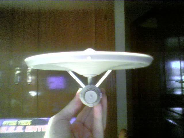

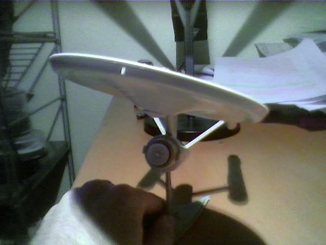

Aprovecho para poneros unas capturillas del preensamblaje. Como ya digo, luego la desmontaré, y la volveré a montar pieza a pieza, pegándolas y por fin pintándolas y poniendoles las decals:
Aqui tenéis al USS Enterprise (NCC-1701), el de la serie original de TV

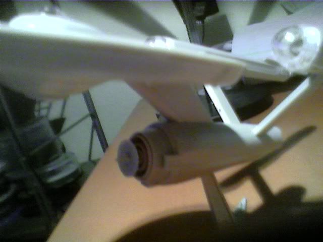

Una imagen del deflector y de la bahía secundaria.

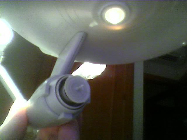

Aunque quizá aqui no se aprecie, ahi están las juntas que quiero disimular, en el platillo. No sé si bastará con una manita de pegamento, o quizá algo de masilla

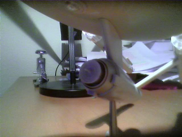

Una vez pintado y pegado, a poner las decals:
Hay aerografos bien baratos (estan sobree unos 12-15€, lo caro casi es el propelente para hacerlso funcionar, que casi no dura una maqueta entera y tienes que comprar otro...
en tiendas especializadas los tienes, incluso seguro que encuentras alguno en el Corte Ingles...
Sobre masillas, bueno, la que dice Souqiet es una, pero hay mas marcas, y yo personalmente no encuentro diferencia entre marcas...
aunque yo uso tamiya, para usarla, la diluyes en quitaesmalte (que no sea oleoso, ni perfumado) y la aplicas con pincel...
despues dejas secar (pone el tiempo de secado en el mismo embase)
quitas el sobrante con algodon humedecido con el mismo quitaesmalte, con suavidad, pues el quitaesmalte en mucha cantidad puede dañar el plastico...
tambien la puede lijar...
suerte!

Muchisimas gracias, Morgan. Al final me he decidido por spray (color Light Ghost Gray) para dar una capa general a todo el conjunto. Creo que el aerógrafo aún me viene algo grande, y la verdad es que esta maquetilla no lo merece, me parece a mí. Para los detalles usaré pinturas corrientes y molientes y pincel al canto.
Respecto a lo de las masilla, tomo nota.
Gracias de nuevo y un saludete.

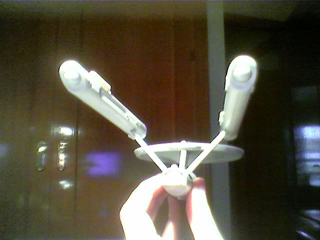

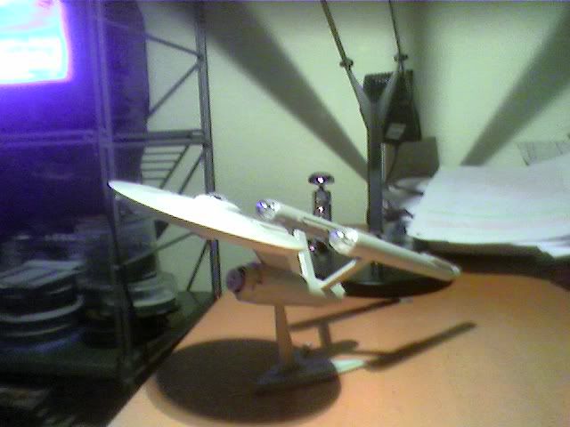

Más imágenes del Enterprise antes de que pase la "ITV" esta noche.
