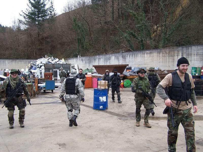

Os voy a poner unas fotos de la partida que se jugo el domingo en la Txata.
Aqui el general Ike el dueño de la Txata

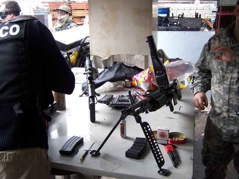

taller de replicas

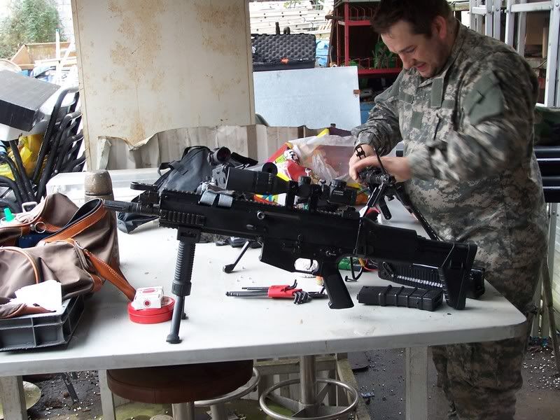

taller de replicas2, en primer plano replica del FN Scar y detras el impagable GarraX el señor de las ñapas
Algo tan importante como las partidas y el buen rollito, una pequeña muestra del hamaiketako (almuerzo)
y para finalizar varias de las partidas.

Por cierto, ¿eso de la primera foto de taller, es un M60?
Ramcke
Mensajes: 533
Si una M-60 de Top

Hey y ese SCAR cual es?? el de Star, pense que todabia no lo habian sacado.
Yo estoy esperando al de CA. Muy buenas las fotos.
Mañana os subo unas cuantas.
Creo que el Scar es chino, de los económicos. Pero Patxipe, el "ñapas" del grupo, que es un auténtico mago con las réplicas, lo ha remozado de arriba a abajo y ahora es un rifle de la leche. Creo que lo ha puesto a la venta.
