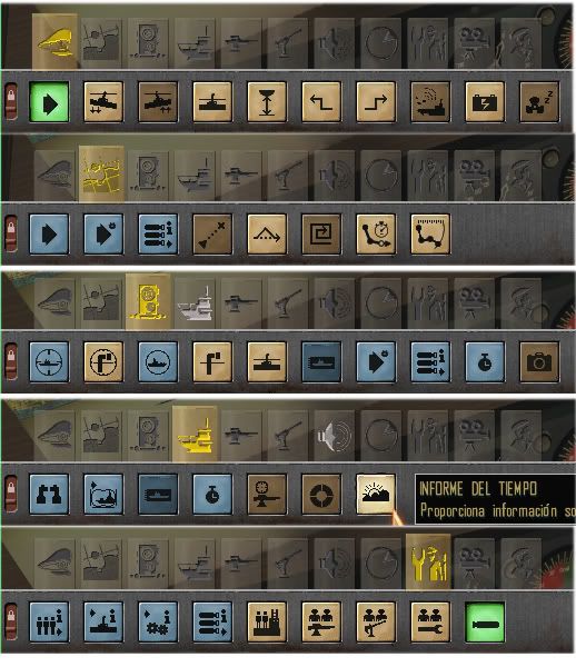

Bueno, pues trasteando con el Menumaker para el SH4, he estado modificando algunas de las imágenes del menu de ordenes que trae por defecto y las he sustituido por otras del SH3, a parte, he añadido la orden de informe del tiempo y el de distancia hasta final de ruta, he intentado añadir también el de máxima distancia a la velocidad actual, pero sin éxito, asi que asi se queda ::ja: .
Fotillo de las modificaciones
Enlace de descarga
http://files.filefront.com/Nuevo+menura ... einfo.html
Ale a disfrutarlo, un saludo!

Tambien he escuchado hablar de ese software en subsim, pero nunca llegué a probarlo.. Qué tal es en tu opinión?? Es engorroso de utilizar y configurar?? Fácil de instalar y desinstalar?? o se acopla al silent hunter como una sanguijuela??? ::glups
Por otro lado, entre los ficheros de este mod que publicas, hay una serie de ficheros que no corresponden a la estructura del sh4.. (el tipico Hud.dds) pero que parecen una coleccion de botones,iconos y ordenes para elegirlos de ahi con el ordersbar..
Me parece realmente interesante, porque no sabía como cambiar los iconos del propio panel (el icono de cada boton del panel de estaciones)..y ahí lo has clavao con tu trabajo.. ::plas: Deberíamos publicar un post con un tutorial de cómo hacerse los menús "a medida" 100% con el sh4.. Aparte que es mil veces más "entendible" y legible que con el sh3 (en mi opinión)

El programa en si es bastante sencillo de usar, instalación un simple exe, configuración cero, solo la necesaria para los botones del menu. Las ordenes las tienes separadas en 3 grupos, las ordenes que son para entrar en las estaciones, las ordenes de cada estación, y los botones de activo/desactivo y por otro lado en mapeado de dibujitos que tienes para elegir.
Ese archivo Hud.dds los tienes para poder usar una extensa lista de iconos diferentes, muchos de ellos del SH3 que nos serán más conocidos, por lo tanto, al usarlos con el SH4 el menu se hace más amigable y la verdad que incluso clarifica ciertas estaciones/ordenes con solo mirarlo.
Lo basico es:
1-Crear un boton dentro de la estación que tu quieras, dándole a un simple signo + que hay a la derecha. Todo es muy gráfico e intuitivo.
2-Luego haces click derecho sobre ese botón recien creado y te sale el mapeado de dibujos para que pinches en el que quieras pegándolo automáticamente, tu no tienes que retocar nada.
3-Le asignas una orden de las 3 listas disponibles.
4-Salvas (se guarda todo en una carpeta con la estructura del juego) y luego lo cargas con el gestor de mods como si fuera un mod normal.
De todas maneras viene un archivo pdf, explicando el proceso, con muchas imágenes, pero vamos es sencillo de usar.
Luego tiene un extra que es el poder modificar el diseño de los botones, pero cuando lo he intentado usar, salen de manera incorrecta y no se ven bien, asi que dejé el diseño que viene por defecto, a parte de eso, no da ninguna incompatibilidad que yo sepa, funciona perfectamente.
Un saludo!
