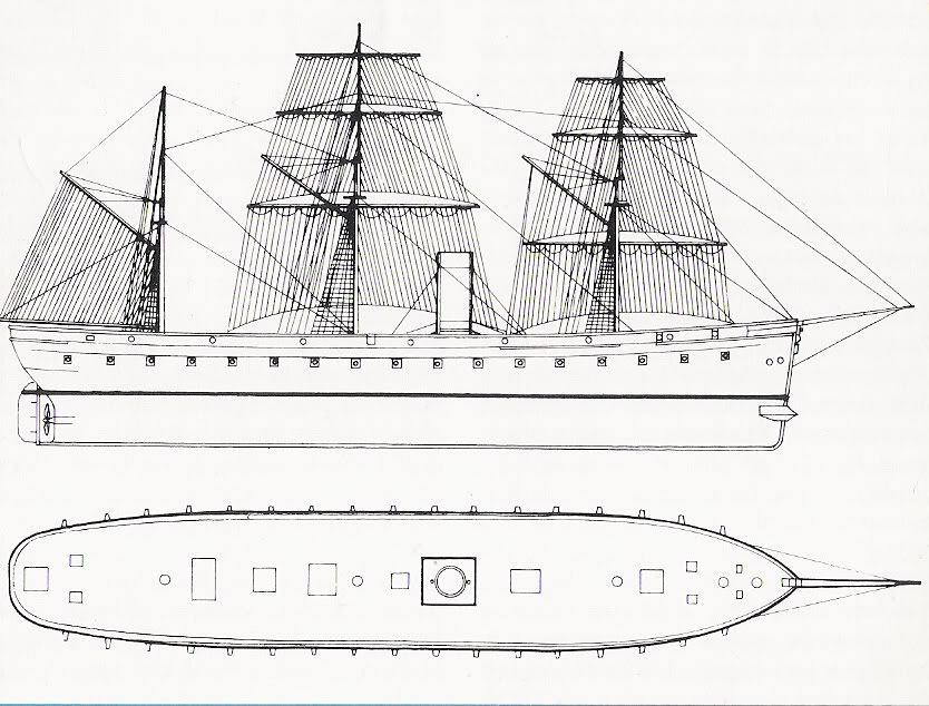

En la ilustración, el acorazado de batería Re d’Italia, hundido por los austriacos en 1866 en la batalla de Lissa.
Un progreso posterior condujo a los buques que pueden llamarse «de casamata», en los que algunos de los cañones podían girar y disparar tanto en dirección de proa a popa como de través.
La marina francesa construyó dos buques de este tipo: el Marengo (1868) y el Océan (1869), en los que la casamata central tenia planta casi cuadrada, es decir, que su longitud era la de la manga del buque, y estaba provista en sus cuatro ángulos de torres cilíndricas salientes. En cada torre se instalo un cañón de 240 mm., colocado sobre una plataforma giratoria de modo que se pueda disparar en todas direcciones. Es de notar que tanto el Marengo como el Océan tenían aún el casco de madera.
En la marina inglesa el primer buque de este tipo fue el Hércules (1867), en cuya casamata había ocho cañones de 254 mm., cuatro por banda, de los cuales, los de los extremos podían moverse y disparar a través de los portillos en dirección hasta formar un ángulo de 15º con la línea de proa a popa.
Para aumentar el número de cañones, y por lo tanto la potencia de fuego, se construyeron buques de casamata que contenían dos baterías superpuestas. Los citados acorazados franceses del tipo Océan tenían ya una batería de dos cañones de 270 mm. por banda, debajo de las torres armadas con cañones de 240 mm.; del mismo modo los acorazados ingleses Audacious (1869) tenían cuatro cañones de 229 mm. en los cuatro ángulos de la batería superior, y seis del mismo calibre, que podían disparar sólo de través, en la batería inferior.
Dos baterías superpuestas tenían también el Sultán (1870) y el Alexandra (1875). Mientras en los buques franceses los cañones de la batería superior se hallaban dispuestos en torres descubiertas, es decir, en barbeta, en ambos buques ingleses las baterías se hallaban encerradas en la casamata para proporcionar mayor protección a los sirvientes. Tanto en uno como en otro tipo las torres o la batería sobresalían por fuera de la obra muerta para que los cañones de los extremos pudieran disponer de mayor campo de tiro en la dirección de proa a popa.

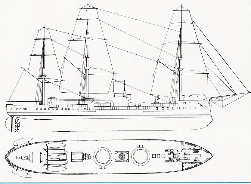

En los acorazados con torres los cañones se encontraban en el interior de una estructura acorazada móvil accionada por una fuerza mecánica, y por primera vez tenían dos piezas montadas sobre la misma plataforma para poder disparar al mismo tiempo y en la misma dirección. Esta disposición se conservó para el calibre principal hasta la desaparición de los acorazados.
Los buques de vela con cañones montados en torre no fueron muchos: los ingleses Monarch (1868), Captain (1869) y Neptuno (1878); los alemanes de la clase Preussen (1874-76); los rusos del tipo Admiral Lazarev (1867) y del tipo Admiral Spiridov (1868)
El Preussen.
Estos buques con cañones en torres tuvieron un número de armas muy reducido, normalmente solo cuatro o seis cañones en dos o tres torres gemelas y algunas armas menores.
El uso de la vela en buques acorazados se abandonó por completo como consecuencia de la desastrosa pérdida del Captain ingles que zozobro debido a la inclinación del buque por el uso del velamen, dando paso así a los acorazados sin velas que fueron los predominantes en el último cuarto del siglo XIX.
