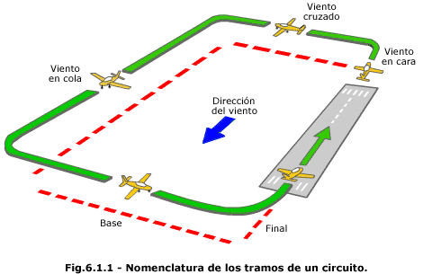

2- Circuito de espera: una vez establecida la cabecera por la que tomar, nos dirigiremos a hacer un circuito de espera a derechas o izquierdas de la pista según la orientación de la cabecera. Es decir, encarando la cabecera para aterrizar, circuito a derechas será a la derecha de la pista según la ves.
Se establece que se realice a 500m sobre el suelo (si hiciera falta otra capa de vuelos en circuitos, la segunda se establecería a 1000m).
En este circuito, los pilotos van dando vueltas esperando su turno para tomar (también pueden generarse a izquierdas si fuera necesario por nº de aviones).
Se realiza con potencia media (suele rondar los 300km/h en el simulador, pero depende del avión) e iluminado para que se te vea bien. Además, los giros son como un rectángulo y en cada lado del mismo es está en un tramo con nombre propio (mirar imagen). El lado mas pegado a la pista se debe hacer en el mismo sentido que la toma, de modo que a derechas el circuito es en el sentido de las agujas de un reloj, y a izquierdas al contrario.
3- Aterrizaje o toma (según imagen): una vez que nos toque el turno, se comunica que salimos del circuito, y al final del tramo de "viento en cola" anunciamos que "extendemos", es decir mantenemos viento en cola mientras bajamos flaps a combate, descendemos a 300m sobre el suelo, vamos perdiendo velocidad y sacamos el tren en cuando podamos. Giramos 90º a izquierdas y entramos en tramo base, bajando flaps a take off, y a la altura de la cabecera viramos encarándola y enfilándola anunciando que entramos en tramo final, bajando los flaps a landing.
