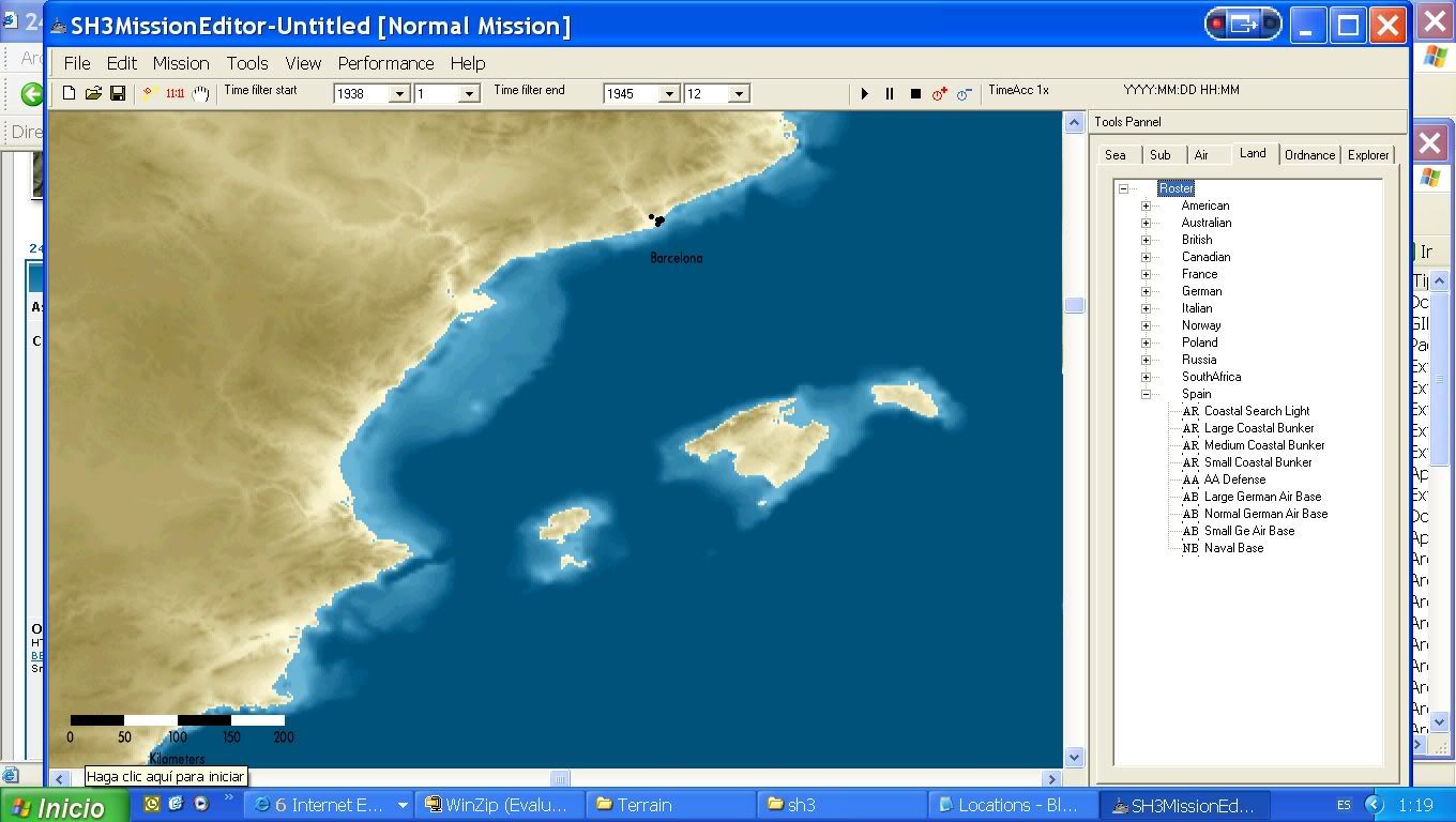

Funciona lo del Locations, recuerda que tienes que reiniciar el editor de misiones una vez modificado y guardado el fichero locations.cfgCastorp escribió:El único problema es que cuando lo probé con Gijón, no funcionó. Es posible que haya hecho algo mal o que el comandante que me dio la información (ahora no recuerdo su nick, pero es un momento comprobarlo) estuviese equivocado. En fin, es un proyecto que me interesa, estaré al tanto.
[Location 360] ; Barcelona puerto
Long=2.175
Lat=41.365
Heading=97
OnLand=false
FileName=Tobruk
[Location 361] ;Barcelona ciudad
Long=2.17
Lat=41.37
Heading=90
OnLand=true
ShowOnMap=true
FileName=City_Fr_Gr
LocationName=Barcelona
Como muestra...en el editor de misiones
En el mapa del juego
Y una bonita vista de Montjuic desde el puerto
Si alguien quiere ayudar haciendo algunos de los puertos que conozca...seria otro buen trabajo de la 24 flotilla

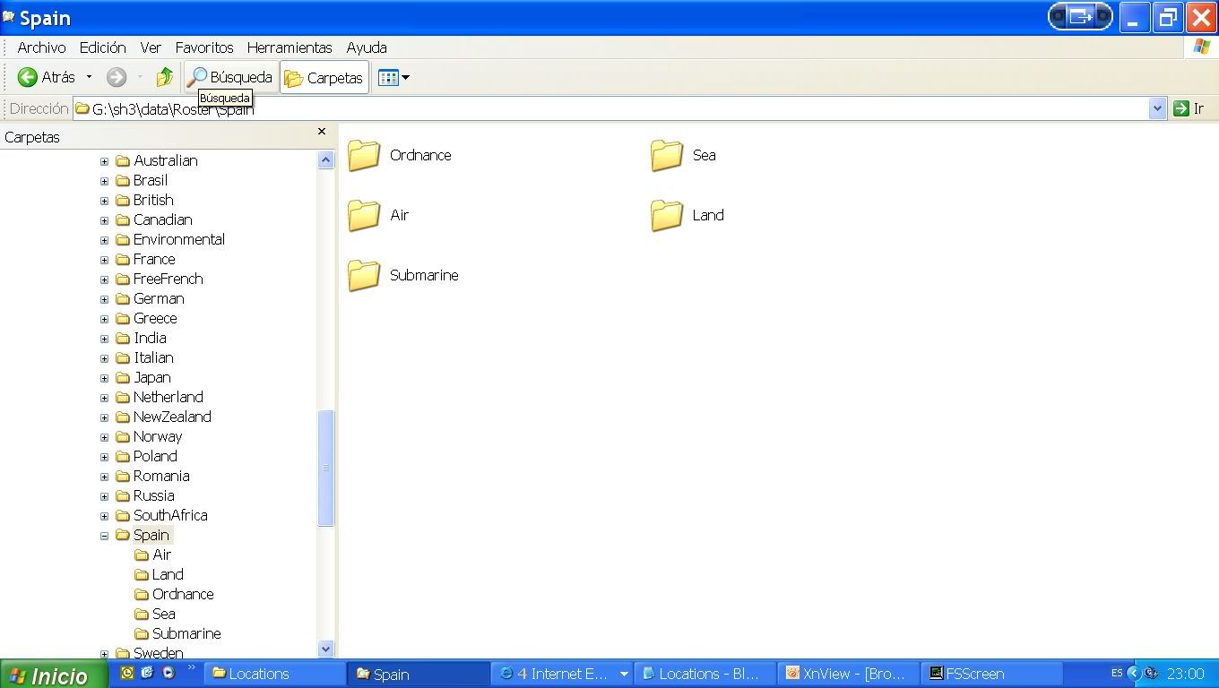

Aun así te diré que es cuestion de crear la carpeta Spain dentro de la de Ruster y luego copiarle todas las carpetas y su contenido que están en German que te quede así:
Asi tienemos las mismas unidades que los alemanes pero puedes copiando el fichero correspondiente puedes añadir la clase de otro pais. Dentro del fichero de cada clase tienes una intruccion [unit x] que sirve para dar de alta los buques en concreto que se hicieron, nombre, fecha de entrada y salida del servicio.....esto es inmenso. Otro proyecto posible.¿Alguien sabe donde encontrar una base de datos con eso?¿Nos valdrá la que debe haber de SHII? Con un programilla de conversión listo.
luego modificar el fichero DefSide.cfg que está en la carpeta Ruster para crear a que bando entra y en que fechas. En este caso es incluir

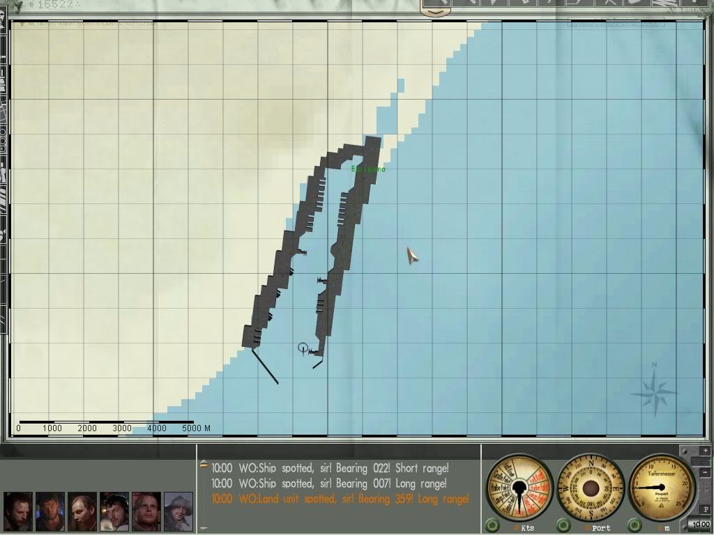

El fallo que te da al llegar a Gijon es por los espacios que hay al final de los nombres FileName. Cuando te acercas a la zona y el sim va a cargar los ficheros asociados y no los encuentra (por el espacio) y casca el programa entero...
Para el puerto de Gijon deberias usar otro nombre que no fuera el de Tobruk yo lo cogí porque es el más similar al de Barcelona. Orientalo con el valor de Heading. Los tipos de FileName que puedes usar son los que está en la carpeta Locations; industrias, ciudades y puertos. Los puertos tienen un tga asociado que es lo que se visualiza en el editor de misiones y en el mapa(si has puesto ShowOnMap=true) asi que te serviran de guia para escoger el más parecido al de Gijon, o al que quieras.
No te aparece el nombre en la misión porque tienes que añadirle una base naval al puerto. Hazte una mision de prueba para (no lo hagas desde la campaña) comprobar que queda bien e ir poniendo el trafico portuario que quieras. Cuando lo tengas listo, tanto el trafico como el mapa pasame esa misión que se pueden juntar con la mia y/o con la campaña.
En realidad he conseguido que España tenga entidad propia como nación y tienes fuerzas de tierra, mar y aire. Solo dejame depurarlo que lo hago esta noche y te lo mando por correo para que lo instales como un mod y así trabajamos con los mismos ficheros. Con lo que tenemos ya podemos ir pensando en hacer una campaña de la guerra civil, pero primero los puertosVoy a probarlo ahora, Sansal, pero, por FAVOR, ¿CÓMO PUSISTE ESAS UNIDADES DEL NATIONALITY MOD DE SERGBUTO?
En realidad lo usarás para ajustar el puerto en posición y orientación. Cada vez que haces una modificacion en el Location.cfg tienes que reiniciar el editor o no verás los cambios.¿Acaso lo de reiniciar el editor que comentas es para guardar la Layer esa de unidades de tierra?
