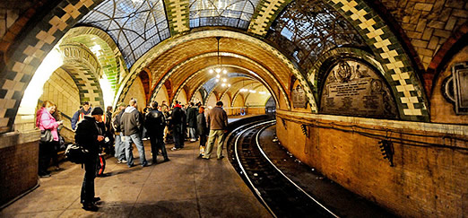

Muy interesante Kamille. desconocía a tu paisano me ha recordado a otro español desconocido que trabajó mucho con bóvedas de ladrillo y que es igual de desconocido en España porque la mayor parte de su obra está en EEUU donde creó su empresa.
Rafael Guastavino Moreno, (1842, Valencia (España) – †1908, Baltimore (EE. UU.)), arquitecto y constructor español que desarrolló gran parte de su actividad en Estados Unidos, donde difundió el sistema constructivo basado en la bóveda catalana.
En los Estados Unidos patentó el denominado Guastavino system, que en España era conocido bóveda de ladrillo de plano, bóveda catalana o bóveda tabicada, tradicional de la arquitectura de las regiones catalana, valenciana y extremeña.
Desde 1881 residió en Nueva York donde se hizo famoso gracias al sistema para construir grandes bóvedas con ladrillos y cemento. Centrado en la construcción de este tipo de bóveda tabicada constituye la compañía Guastavino Fireproof Construction Company, para la construcción de este tipo de bóvedas tabicadas. La participación de Guastavino en las obras consistía en el diseño y elaboración de la bóveda.
Tras el incendio de Chicago de 1871, la opinión pública norteamericana, los constructores y los arquitectos buscaban nuevas técnicas constructivas basadas en la utilización de materiales incombustibles. Uno de ellos era el hierro, que ya se usaba y del cual los arquitectos norteamericanos eren maestros. El otro fue la tierra cocida, en el uso estructural de la cual Guastavino era un gran experto. El éxito llegó cuando Guastavino construyó las bóvedas de la Biblioteca Pública de Boston (1889), de los arquitectos McKim, Mead & White. La crítica arquitectónica norteamericana quedó fascinada por aquellas bóvedas que parecía que no se apoyaban en ningún lugar.
Su legado se puede ver en edificios emblemáticos de varias ciudades norteamericanas, donde su participación en la construcción de las bóvedas fue fundamental:
En Boston en la biblioteca pública.
En Nueva York dejó su huella en iconos arquitectónicos como la estación Grand Central, el Carnegie Hall, el Museo Americano de Historia Natural en Central Park West, la catedral de Saint John the Divine o la iglesia de St. Bartholomew en la Quinta Avenida, el Ayuntamiento, el Hospital Monte Sinaí.
En la capital, Washington DC, construyó el Museo Nacional de Historia Natural o el Edificio de la Corte Suprema de Estados Unidos.
Al final de su vida había construido con el sistema que él mismo ideó 360 edificios en Nueva York, un centenar en Boston, además de edificios en Baltimore, Washington DC o Filadelfia. Su labor fue continuada por su hijo, Rafael Guastavino Expósito.
Boveda de la union Statio en Pittsburgh
Estación del metro de NY
