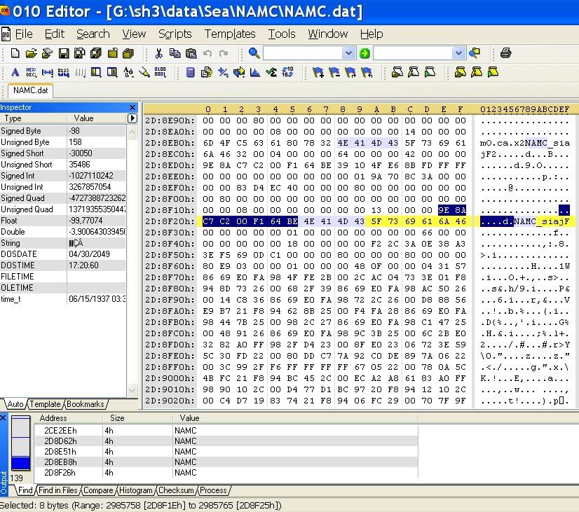

    3.- Creación del mercante con funciones de base naval:
    a.- Los ficheros están en data/land/LNB_MilkBase. Es una clonación del barco que está en la carpeta data/sea/NAMC. Y dado que se debe definir como tipo 407 (base naval) se debe incorpora en la carpeta land, de otra forma el SHIII genera un error y se cierra al iniciar una mision o campaña . Al incluirle los ficheros data correspondientes a un barco ves el barco como tal, aunque tiene comportamientos extraños ;al destruirlo no se hunde, se queda inmovil al acercarte...
    Necesitas clonarlo ya que si en el mismo tiempo deben aparecer el original y el nuevo tipo, SHIII solo generará uno, no da error pero no aparece el que deberia instanciarse en segundo lugar. Para clonar cualquier unidad tienes que ir revisando el fichero .data, en este caso el NMAC.data, viendo cada tipo de objeto que incluye el barco e ir modificando su numero de referencia (son los 8 bits que hay delante del literal que describe el objeto) ¡¡¡¡¡¡¡OJO!!!!!! ese numero de referencia puede tener varias relaciones en este y otros ficheros que acompañan al .data y hay que cambiarlas todas. Necesitas un editor que te facilite el trabajo.
    Esto es lo que me servirá para hacer la armada española, incluidos los subs...aunque tengo un problema con el sonido de las maquinas que no acabo de encontrar :cry: y que fue lo que me hizo descartar los tipos XIV
    Tambien hay que modiicar los ficheros data/land/EnglishNames.cfg y GermanNames.cfg e incluir esta nueva unidad.
    b.- Inluir esta nueva unidad en la armada alemana. Se hace añandiendo el fichero data/roter/german/LNB_Milkbase.cfg. Fijate que aqui es donde lo defino como un 407 igual que el fichero LNB_Milkbase.cfg que está en land...si no es así cascará SHIII
