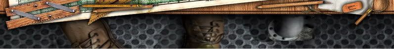

Me refiero a esta parte de la pantalla F5: (zona inferior)
No se si es que habré trasteado algo, pero en el Uboat de JCWolf en mi ordenador, cuando estoy en la pantalla F5 del mapa de navegación, la zona inferior es 'desplazable'.. ¿Alguien puede corroborar esto??
Quiero decir que la imagen (\data\Menu\Gui\Layout\leer.tga) de las 'botas' si hago clic en ella, la mueve y me causa un 'extraño' en pantalla.. Creo que había un mod tipo 'fix' que solucionaba esto (para cuando la consola es deslizante y deja el espacio, ya me entendeis)..
Se puede solucionar manualmente tambien:
En el Uboat de JCWolf, abrimos el tipico archivo menu_1024_768.ini..
Y buscamos el bloque: [G31 I25] que es el que carga el leer.tga
Pues bien, fijaos que tenemos los bloques [G31 I25] y [G31 I26]
El fix consiste en eliminar el bloque [G31 I26] a 'pelo' sin miedo..
Y el bloque [G31 I25] sustituirlo por este otro:
(evidentemente el texto en rojo, omitirlo :wink: )
[G31 I25]
Name=Target;Neuer Eintrag f Transparentmod Leer.tga
Type=1031;Stat bmp array
ItemID=0x31000006
ParentID=0x31000000
Pos=0,112,1024,130
Color=0xFFFFFFFF
Materials=1
Display=2;Linear
Mat 0=data/Menu/Gui/Layout/Leer.tga
Crop 0=0,0,1,1
MatFlags=0x9
TexFmt=0x9
Drag=false --> el tema de hacerla fija
BmpState=1
NeedFocus=true
Guardamos y listo... Ahora por mucho que hagamos clic (con o sin querer), la imagen no se moverá... :wink:
