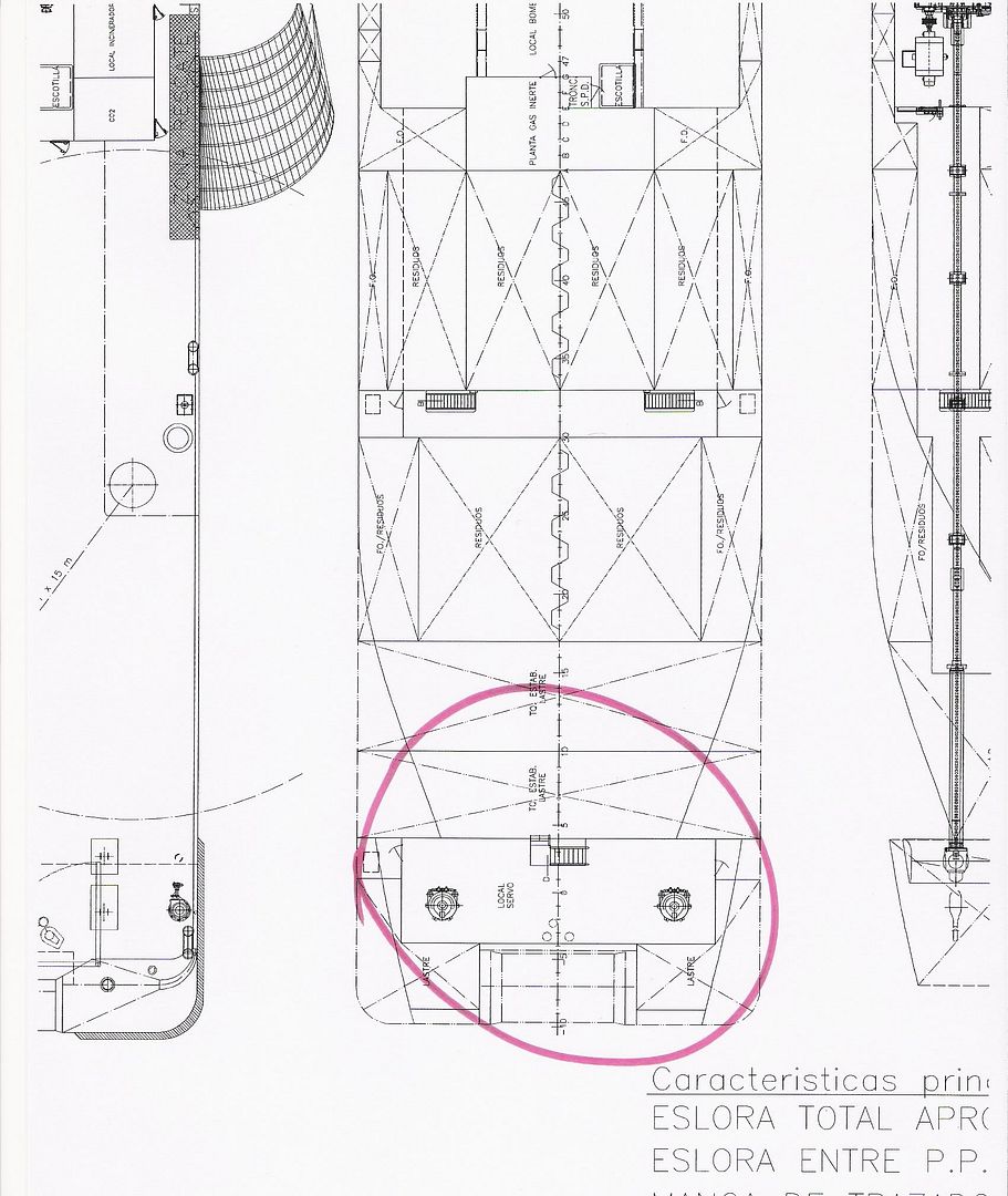

Luny escribió:El servo no es un motor eléctrico encima del timón.
Mira Luny, ignoro si el servo es un motor electrico encima del timon, si está al lado, encima o a los flancos, para mi es lo mismo. A mi me lo contaron así. Y asi lo cuento.
Sin embargo, site dignas a mirar un poco más abajo, veras un cacho del plano de un remolcador de altura, ocean tug o buque de rescate, como quieras llamarlo.
Lo que está remarcado en el plano pone "LOCAL SERVO" y esas cosas redondas que estan justo encima del eje del timon, tienen toda la apariencia de motores electricos.
Un saludo, campeon.

Kami, ese remolcador tiene dos ejes de cola y dos timones, las cosas redonditas son los servotimones, no motores electricos.
Otra cosa es que un servotimon va accionado por presion hidraulica la cual es proporcionada por una bomba accionada por un motor electrico.
A ver si encuentro algun esquema que se vea mas claro.

Gracias Konra por la aclaración.
Si más o menos, lo que es un servo lo sé, la definición "academica" seria algo así como que: Un servomotor es un motor electrico con capacidad para ser controlado, en velocidad y/o en posición.
Pero eso no cambia ni el fondo de la historia, ni su veracidad, ni mucho menos su hilaridad.
Mal que le pese a alguien, el gobierno a mano consiste en dirigir el buque directamente desde el o los servos que están en popa.

Para permitir el giro de la mecha del timón, ésta descansa sobre un cojinete de empuje axial el cual transmite el esfuerzo del peso de la pala a la estructura del buque. Por supuesto este cojinete va en su alojamiento.
Aunque normalmente el conjunto de cojinete y prensa estopa queda por debajo de la cruceta o yugo donde actúan los empujadores hidráulicos, la mecha del timón puede prolongarse por encima de la cruceta y albergar ahí este cojinete. Me atrevería a decirte que lo que muestra el plano es el alojamiento del conjunto.
Como bien dice konra, el timón se acciona por presión hidráulica que proporciona una central hidráulica formada por un tanque que contiene el aceite y DOS electrobombas que le dan presión al aceite. Mediante los correspondientes conductos y válvulas, el aceite se dirige a los cilindros hidráulicos (similares a los de una excavadora) que actúan sobre el yugo que está acoplado a la mecha del timón. Además, para casos de emergencia en los que el sistema está averiado, existe una bomba manual sobre o junto al mismo tanque de aceite que, a base de músculo, puede dar presión en el circuito hidráulico y así mover la pala del timón. Para el gobierno "a mano" suele existir en el local del servo un sistema igual o muy parecido al que existe en el puente de gobierno, incluso con una pequeña rueda de timón.
De ser un motor eléctrico y sufrir una avería, ¿cómo procederías para gobernar? ¿Cómo mantendrías la posición de la pala del timón durante una maniobra sin suministro eléctrico?
Igual una sección transversal del buque puede aclarar algo.
Ender, con pistolitas de agua nada, chavalín. Está muy bien ser aficionado, pero para decir cosas hay que saber y no solo mostrar un planito que además es de disposición general y como tal, no es constructivo y ni siquiera muestra fielmente el armamento o equipamiento del buque. Tan solo indica los espacios existentes en él y su posición así como dónde van situados los equipos más significativos.
Pero bueno, cada uno hace lo que puede y a algunos se les ve el plumero.

Kami, no tergiverses lo que te digo y deja de hacerte la víctima. Yo no te he dicho que el gobierno a mano no sea como dices, es más, sí es como dices. Lo que te digo es que el servo no es un motor eléctrico. Un servomotor será lo que tu dices pero el servotimón no tiene que ver con ello.

¿Victima yo? esto es nuevo, e incluso agradable.
Hasta ahora todo el mundo me acusaba de ser verdugo.
Bueno, vale, tines la razón (y si quieres el ABC, tambien)
Pero qué tiene que ver, que el servo sirva o no sirva de servo, con la historia de la broma. Si el servo es de una forma o de otra, quita para que se pueda manejar el buque desde el emplazamiento del servo, ademas de desde la timonera. Que yo sepa eso es así sobre todo en los buques de guerra, que se diseñan con todos los sistemas posibles redundantes por si hay una averia en combate.
