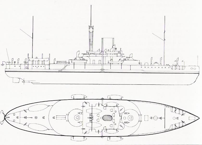

Los acorazados sin velas tuvieron un desarrollo especial en las marinas europeas, especialmente en la inglesa y en la italiana, las cuales, en aquella época, eran las más adelantadas en la técnica de las construcciones navales. Dos famosos acorazados de torres en diagonal, el buque italiano Duilio, proyectado por el inspector de la Ingeniería Naval, Benedetto Brin, y el buque inglés Inflexible, proyectado casi al mismo tiempo por el jefe de construcciones navales de la marina inglesa, Reed, fueron barcos muy famosos por sus características, consideradas revolucionarias en su época. Ambos iban armados con cañones de calibre excepcional: 450 mm. en el Duilio y 406 en el Inflexible: tenían desplazamientos de 11 .000 y 12.000 toneladas, y una velocidad de unos quince nudos, y ambos fueron objeto de violentas discusiones, de polémicas y de choques en la prensa, entre militares y técnicos de ambas naciones.
Acorazado Duilio.

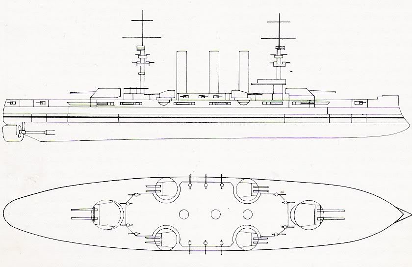

El paso al sistema de retrocarga eliminó la necesidad de instalaciones exteriores a las torres, así, todas las maquinarias para la carga y la elevación de las municiones se colocaron dentro de la coraza de la parte giratoria alta de la torre y de la parte fija inferior en el caso de las barbetas.
Acorazado HMS Colossus

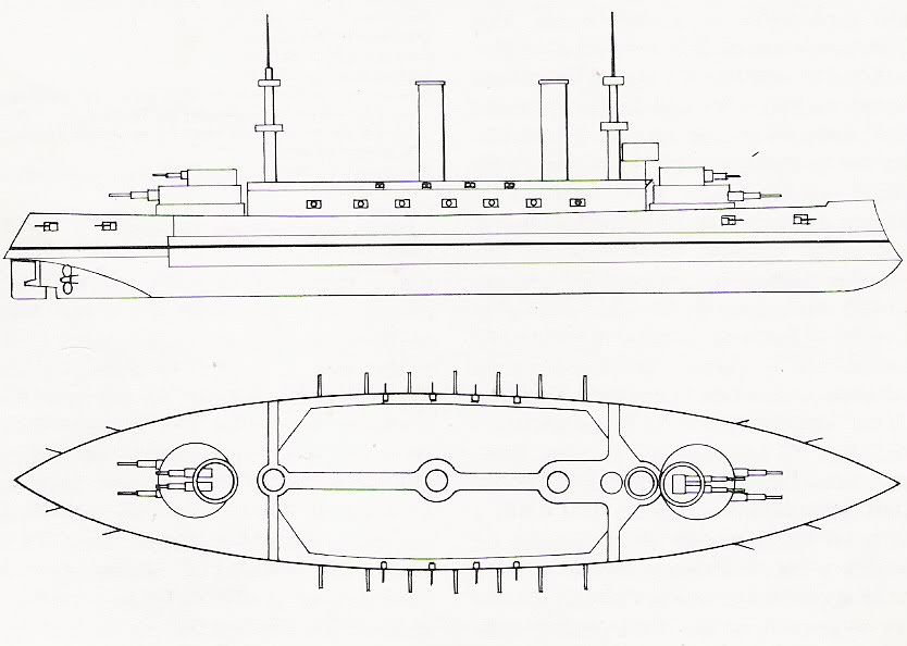

El armamento intermedio de los acorazados Brin lo completaban 12 cañones de 152 mm., y el armamento anti torpedo lo constituían 20 cañones de 76 mm. Por último había también unidades en las que el número de los cañones de grueso calibre era inferior al de los cañones del calibre intermedio más elevado, como ocurría en los buques americanos del tipo Texas, que iban armados con dos cañones de 305 mm. en dos torres dispuestas diagonal mente en el centro, y de seis cañones de 152 mm. y en los del tipo Kansas, armados con cuatro cañones de 305 mm. en dos torres dobles y ocho cañones de 203 mm. en torres dobles instaladas dos por cada banda en el centro del buque.
USS Kansas

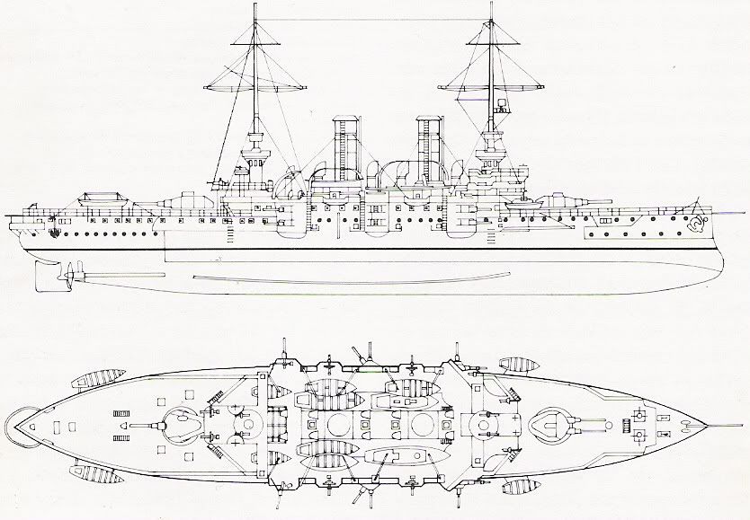

En estos buques se dio el máximo de desarrollo en los cañones de calibre intermedio, y ese máximo fue también el prólogo para su desaparición pocos años después, en 1905. La disposición de las torres de los cañones de grueso calibre sufrió una serie de cambios, ya que ese fue un período de transición y de búsqueda de una solución al problema de cómo disponer las armas a bordo. En los comienzos de este período de veinticinco años hubo buques con los cuatro cañones de grueso calibre en dos torres dobles, dispuestas a proa y a popa de la superestructura central. Son ejemplos de este tipo los ingleses Devastation y Dreadnought y el ruso Imperator Peter Velikey.
Acorazado Imperator Peter Velikey

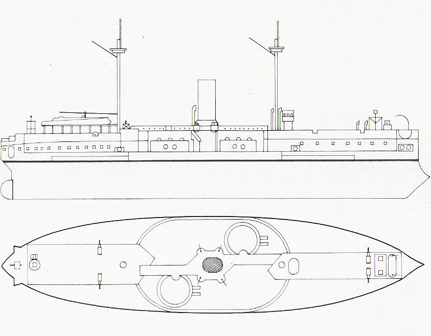

La idea de disponer las torres de grueso calibre en el centro del buque, con los ejes desviados o no, no halló mucha acogida, y, después de algunos años, los ingenieros navales volvieron a ponerlas a proa y a popa del reducto central, en el que se concentraba, en cambio, el armamento intermedio y el anti torpedo. La vuelta a esta posición se caracterizó también por la eliminación de la torre acorazada que se ponía para proteger la culata de las piezas, de la máquina para cargarlas y del personal que las manejaba; los cañones iban ahora simplemente protegidos por un bajo anillo de coraza, destinado a proteger el mecanismo de rotación de la plataforma sobre la que estaban montados, quedando así los cañones casi a cielo descubierto. Constituyen ejemplos de acorazados con cañones en barbeta con el eje en el plano de simetría los ingleses de la clase Collingwood, los franceses del tipo Amiral Baudin, los alemanes de la clase Brandenburg y los italianos de la clase Sardegna. El Collingwood y el Sardegna iban armados con cuatro cañones en dos barbetas dobles, una a proa y otra a popa del reducto central; los franceses del tipo Admiral Baudin tuvieron tres cañones en tres barbetas sencillas, y los alemanes del tipo Brandenburg tenían seis cañones en tres barbetas dobles, una a proa, una en el centro y otra a. popa.
Acorazado HMS Collingwood

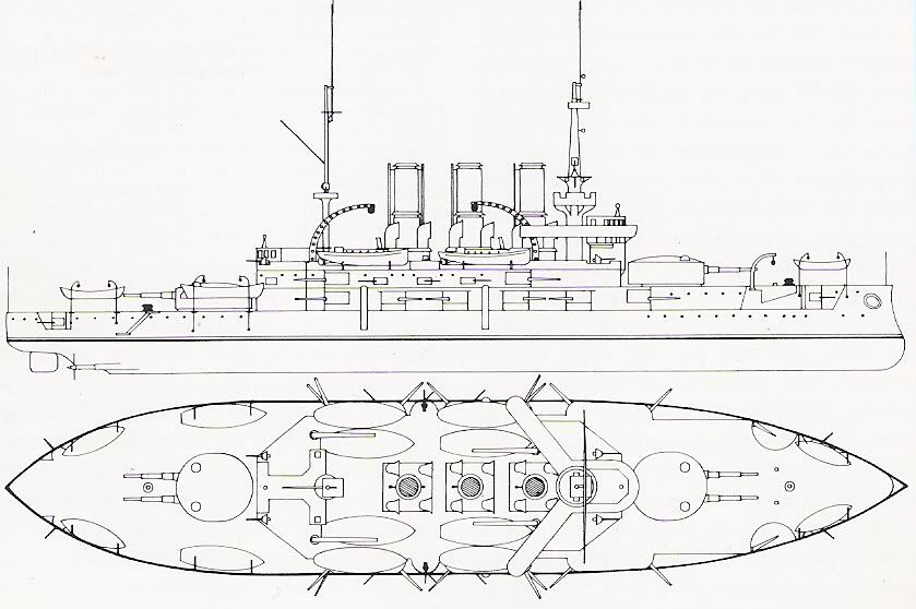

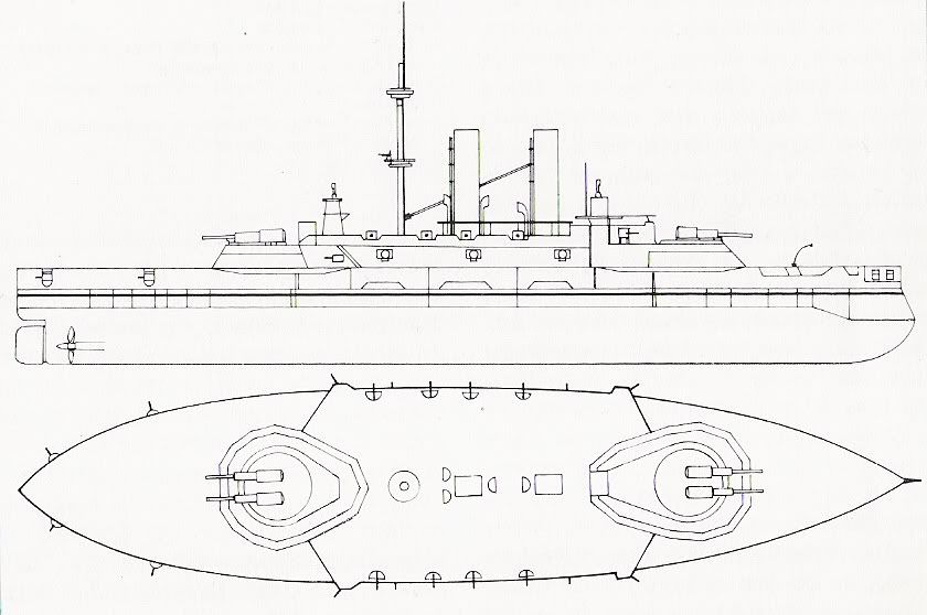

Los cañones de los acorazados americanos de la clase Kearsage tuvieron una disposición que se puede definir como anómala y notable: los cuatro cañones de 330 mm., del calibre principal, estaban normalmente instalados en dos torres dobles, una a proa y otra a popa de la superestructura central, y con eje en el plano de simetría. Pero estas torres tenían la particularidad de hallarse en dos planos; en el plano superior se habían instalado de dos en dos, los cuatro cañones de 203 mm. del calibre intermedio mayor. El buque tenía así cuatro cañones a proa y cuatro cañones a popa, dos a un nivel inferior, del calibre de 330 mm., y dos a un nivel superior, del calibre de 203 mm., pero en una instalación giratoria común, de modo que no podían girar separadamente ni disparar en distintas direcciones.
USS Kearsage
