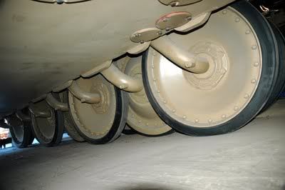

Quién puede proveer informaciòn al respecto, especialmente croquis, esquemas, para que un energùmeno como yo pueda entender que quiere decir en un blindando, barra de torsiòn?????
Re: BLINDADOS - Sistema de suspenciòn y rodamiento
He encontrado una foto de los bajos de un Panther
no te puedo decir mucho mas, por lo que se es una barra de elastica y en dibujos se ve que van de un lado a otro del carro, esa suspension la utilizaron los Panther, Tiger, Königstiger y sus variantes

Vamos, el de ballesta ( elàsticos ) lo entiendo, pero el del resto ni ahì... Hasta puede ser que habìa un sistema de suspensiòn por fricciòn????
Y el espiral que se usan en los autos hoy en dìa? Se aplicò entonces? Y amortiguadores???
Buenas:
Creo que la suspensión del Churchill no era de barra de torsión, sino únicamente de muelles. No estoy seguro, pero al tratarse de un vehículo bastante lento, al menos en sus primeras versiones, la barra de torsión podría ser incluso innecesaria.
La barra de torsión es un elemento más de una suspensión por muelles. Como su nombre indica es una barra que va de un punto fijo (por ejemplo, el bastidor o el chasis de la barcaza, en un carro) a un punto móvil, el sistema de suspensión propiamente dicho. Esta barra ofrece una resistencia a la rueda del vehículo a la que va acoplada la suspensión cuando ésta sube al encontrar un obstáculo (una piedra grande, por ejemplo) o, a la inversa, cuando se trata de un agujero, haciendo que dicha rueda vuelva a su sitio y absorbiendo parte de la sacudida originada por la irregularidad del terreno. Resumiendo, es un elemento que ayuda al sistema de suspensión de muelles a volver a su posición normal en menos tiempo. Por supuesto, las sacudidas de las irregularidades del terreno se multiplican en función de la velocidad de la marcha y a altas velocidades es donde se aprecia realmente la ayuda de la barra de torsión.
Los Panthers, Tigres y T-34 utilizaron este sistema. Creo que actualmente es el más extendido en los turismos, habiéndose pasado de la barra de torsión a la barra estabilizadora.
Otros sistemas de suspensión en carros de combate fueron la suspensión Christie, de finales de los años 20. Los carros BT utilizaban esta suspensión; pero, al igual que el Christie propiamente dicho (carro americano), se diseñaron como carro ligero de alta velocidad. ¿Cómo se pretendía lograr una alta velocidad? Pues con un sistema doble de locomoción: orugas para campo a través y ruedas para el asfalto. Por lo tanto, un sistema bastante complicado. En cualquier caso, para que os hagáis una idea, con ruedas y en asfalto un BT-2 (1932) alcanzaba los 72 km/h., velocidad muy respetable en aquella época para un vehículo blindado. A finales de los años 30, al abandonarse este tipo de locomoción doble, el sistema de suspensión Christie desapareció.
El otro gran sistema de suspensión es el de boogies. Por ejemplo, el de los Half-trackers y Shermans USA. Por supuesto, muchos carros de combate aliados anteriores utilizaron este sistema de suspensión.
Bueno, espero que perdonéis a este monje, que casi nada sabe de mecánica automóvil. Y si alguien encuentra algo más concreto sobre sistemas de suspensión de carros de combate, que nos lo ponga aquí, porque no he podido encontrar nada sistemático y explicativo dedicado a los carros de combate.
